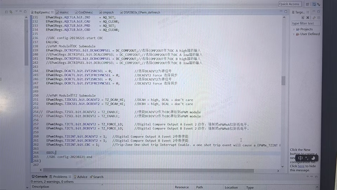

以下是代码配置:
客户完成了一些测试:
将 TZCTL.DCAEVT2和 TZCEL.DCBEVT2更 改为 TZ_FORCE_HIGH。 完成此更改后、无法强制将信号设置为高电平。
2.如果他禁用 TZSEL.DCAEVT2和 TZSEL.DCBEVT2、那么 TZCTL.DCAEVT2和 TZCEL.DCBEVT2可以工作、并且 EPWM 关闭延迟将消失。
这意味着、如果 启用了 TZSEL.DCAEVT2、则无法强制 ePWM 为高电平、尽管 会发生 TZ 导致 TZCTL.DCAEVT2= TZ_FORCE_HIGH。

    尊敬的 Kita:
    请确保所有未使用的 TZCTL 设置均设置为"不执行任何操作 "、而未设置为默认值"高阻抗"。
    此致!
    Ryan MA
