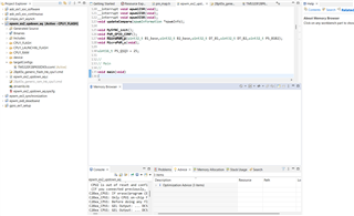

    您好、加载代码后内存浏览器是空的、这很奇怪。 我是否需要单击任何其他内容才能显示?
    您是否已连接到 CPU1内核? 仅当您需要时才能查看存储器。
    此致!
    Matt

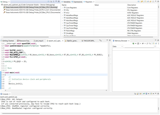

    否则它将如何成功加载代码。 我还在调试模型中尝试此操作、如图所示、CPU1已连接并正在运行、但内存 浏览器仍为空。
    尊敬的 Chenmin:
    您必须在此处输入十六进制闪存地址:
    如果您使用的是通用闪存链接器命令文件、则编程的应用程序将从闪存地址0x80000开始。
    此致!
    Matt
    谢谢、我想我明白了。
