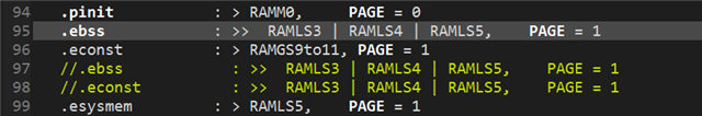

因此、我决定进入链接器 cmd 文件、并为.ebss 和.econst 段提供更多的存储器空间、方法是为其提供 GSRAM9:
这样就可以编译和构建所有内容。 不过、在运行时、我没有收到我预期的任何数据。 通过调试正在运行的程序、我发现指向 main 函数之前实例化的特定地址的全局变量均未正确初始化、但全部设置为0、如以下代码片段和监视表达式窗口所示:
我开始使用链接器文件、并认为如何尝试增加这些段的存储器容量或使用 GSRAM 时可能会出现问题、因此、我从.text 段获取 LSRAM、然后按如下方式使用:
这似乎解决了这个问题,一切都正常。
通过进一步更改、链接器命令文件中的此配置同样适用于.ebss 使用 LSRAM 而.econst 使用 GSRAM 的情况:
但是、如果我将.ebss 切换至使用 GSRAM、而将.econst 切换至使用 LSRAM、那么它将不再起作用、并且我的全局变量全部为0。
