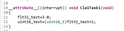

然后、我在我的项目中添加了一个*。cla 文件。
对于 CLA、int 变量与 CPU 的长度不同。 我希望 声明__TMS320C28XX_CLA__宏以便在声明 uint16_t 变量时使_types.h 在存储器中保留正确的空间:
但这样做时、会出现一个错误:
如何确定*。cla 文件中的"uint16_t"声明将创建一个"short"变量(而不是一个长变量)?
最后一点
-我在 SysConfig 中添加了 CLA 外设、仅限任务1、由 EPWM12触发
-我在 CLA 源文件中添加了相应的 ISR
-我在 CPU 源文件中添加了 CPU1 ISR

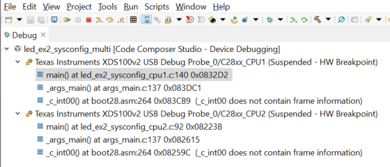

CLA 不会出现在调试(Debug)窗口中:
虽然我输入了 PWM12 ISR (INT_CmdCLA_ISR)、但我永远不会输入 CLA ISR (cla1Isr1)
有人知道我的错误在哪里?
感谢所有能帮我的人。
文森特

    如何确定*.cla 文件中的"uint16_t"声明将创建一个"short"变量(而不是一个长变量)?
    您不应从编译器源更改_types.h 文件。  如果您使用的是 uint16_t 类型、它明确定义了存储器中存储的位数(16)、则无需担心 CPU 和 CLA 编译器之间的类型差异。 您只需使用 uint16_t 类型定义变量、两个内核就可以正确访问这些变量。 例如、如果您使用了常规的 int 类型、则会出现问题;在 CLA 上、该类型存储为32位值、而在 CPU 上、该类型存储为16位值(如您发送的_types.h 文件屏幕截图中的 typedef 所示)。

    能否验证您是否为 F2837xD 器件使用了正确的目标配置(CCXML)文件?  您应该使用 C2000ware 中以下路径中的一个文件:[C2000ware install]/device_support/f2837xd/common/targetConfigs/。
    您使用哪一个都无关紧要。

    关于目标文件、每个工程(CPU1和 CPU2)似乎都可以:
    但问题可能来自多项目:
    我在窗口"Device Cores"中看不到 CLA 内核。 这是正常的吗?
    关于 CLA 文件中的变量类型、我仍然不明白:
    如果我想在不使用 define uint16_t 类型的情况下声明一个16位整数、我就可以声明一个 short int。
    让我们定义一个  uint16_t:
    并通过单击 Ctrl+左键(两次)来查看声明的内容:
    如您所见、已声明 int、而不是 short。
    只有在 定义了__TMS320C28XX_CLA_时才会声明短路。
    但这不能在 CLA 文件中完成。
    您好、Vincent:
    为 CLA 编译工程时、编译器会自动"定义"__TMS320C28XX_CLA__、为 CPU 编译工程时自动删除定义。 因此、屏幕截图中的灰色部分用于 CLA 类型、而屏幕截图中的#else 用于 CPU 类型。 CCS 亮点在此处并不重要、因为会为两个内核编译同一个工程以生成一个.out、而当针对每个内核编译时、定义不同。 请参阅下图了解该过程:
    [报价]
    它应该会在目标配置启动时显示所有四个内核(如下所示)。 您使用的是哪个版本的 CCS?

    您好、Vincent:
    很抱歉这方面出现延误。  我 没有意识到您的 led_ex2_sysconfig_multi 工程是一个系统工程。 我假设您曾尝试遵循 此处链接的指南。 是否可以改为尝试从目标配置(ccxml)文件而不是从 system.xml 启动? 您可以执行以下操作:
    1. View >> Target Configurations
    2. 右键点击"User Defined"、然后点击"Import Target Configuration"
    3. 导航至[C2000ware install]/device_support/f2837xd/common/targetConfigs/TMS320F8379D.ccxml 并进行导入
    4. 右键单击 CCXML 文件并选择"Launch Selected Configuration"
    5. 现在、您应该会看到 C28x CPU1、CLA1、C28x CPU2和 CLA2
    6. 然后、您可以按照 此处链接的线程中的步骤 连接到每个内核并 加载.out 文件
    请告诉我、这是否可以解决该问题。 如果您真的想改用系统项目方法、请告诉我、我可以邀请 CCS 专家进行评论。

    您现在应该看到 C28x CPU1、CLA1、C28x CPU2和 CLA2
    实际上、在步骤5结束时、我可以看到:
    但是:
    1 -我无法连接这些内核
    2-我想有一些简单的管理:只需单击"错误"图标
    这第二点对于项目的维护非常重要。
    难道不是有什么办法做到这一点吗?

    您应该能够首先右键点击 C28xx_CPU1内核并点击"Connect Target"。 如果您尝试这样做、该表达什么?

    您好、Vincent:
    很抱歉这方面出现延误。 我咨询了一位 CCS 专家、他们建议您使用初始化脚本来自动执行两个内核的连接/加载过程。 这在最新版本的 CCS (CCS 20)中提供、安装链接如下:
    CCStudio IDE、配置、编译器或调试器|德州仪器 TI.com
    有关如何创建初始化脚本的文档:  7.1.调试概述—Code Composer Studio 20.0.0文档
    请告诉我这种方法是否可行。
