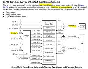

目前、我在手册中只找到一个名为"CPU Timer"的模块。 但是、它不符合我的要求。 我的要求如下:
  1. 计时器向上计数。
  2. 该器件具有一个比较值寄存器、可加载比较值。 当计数值达到比较值时、就会产生中断。 此时、计数器不会自动清除、但会继续向上计数、直到计数器溢出并从头开始重新计数。
芯片中是否有这样的计时器?

    我们  在此器件上只有一种类型的 CPU 计时器。 但是、 ePWM 的事件生成子模块 可以做到这一点。

    PWM 有其计数器、可配置为向上计数模式并具有比较值(CMPA、CMPB、CMPC 等)寄存器、EPWM 外设中的以下子模块可在 COUNTER =CMPA 时生成中断、并在等于 TBPRD (用户设置的溢出周期值)时继续向上计数和复位、然后再次从零开始计数。
    请参阅上面的部分
