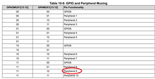

您好、我是  F28P55x LaunchPad 用户、并配置了 SPI 通道 B。但我看不到时钟来自相应的 GPIO。 我已根据器件数据表设置 pinmux。 我已附上下面的代码。 请告诉我这个问题。 我使用的是 C2000ware  版本:5.04.00.00。
根据 TRM:
GPIO60 -外设6 - SPIB_PICO
GPIO60 -外设6 - SPIB_PICI
GPIO14 -外设9 -  SPIB_CLK
GPIO15 -外设9 - SPIB_PTE
根据 TRM 引脚多路复用:
GPBGMUX2:2、 GPBMUX2:2、用于  外设6 (SPIB_PICO)
GPBGMUX2:2、 GPBMUX2:2、用于  外设6 (SPIB_POCI)
GPAGMUX1:3、 GPAMUX1:2、用于  外设9 (SPIB_CLK)
GPAGMUX1:3、 GPAMUX1:2、用于  外设9 (SPIB_PTE)
我附上了供参考的代码。
Siva.
    尊敬的 Siva:
    请重新检查 MUX 配置。 对于 SPIB CLK 至多路复用器至 GPIO14、需要将 GPAGMUX 设置为0x10、将 GPAMUX1设置为0x01。
    Arnav
    您好、Arnav、
    感谢您的答复。 根据 TRM 第1097页、对于外设9 GPAGMUX:0x11和 GPAMUX:10、对吧?
    Siva.
    此表仅用作示例用途 而变化 、如表上方注释所述。 您需要从 GPIO 多路复用表(10-8)获取外设的实际值、如上一图像所附。
    Arnav
