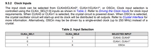

我们将在我们的设计中使用 lmk00308。
我对 OSCin 引脚设计有疑问。
当输入选择设置为 CLKin_SEL0时、如果 OSCin 连接到 GND、是否存在运行问题?
2. 当输入选择设置为 OSCin 时、如果 OSCin 连接到 GND、是否存在操作问题?
    您好、Pyungho
    CLKin_SELx 的状态决定了多路复用器的输入。
    仅当 CLKin_SEL1设置为高电平时、OSCin 才是选定的输入。
    如果 OSCIN 是当前选择的输入并且 OSCIN 接地、则不会发生任何情况、因为没有输入。
    Vicente
    我想仔细检查一下。
    内部有偏置。 如果 OSCin 连接到 GND、是否正常?
    尊敬的 Pyungho:
    我建议在未使用时使 OSCIN 保持悬空。
    Vicente
    很抱歉打扰您。
    使用 OSCIN 时、如果 OSCIN 连接到 GND、会出现什么问题? 正如您之前所说、由于没有输入、似乎没有输出、但我想检查是否有任何其他问题。
    如果您确实需要将此引脚接地、则不会有问题。
    不过、如果不使用它、我只会将其保持悬空。
