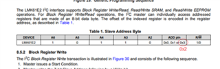

LMK61E2的数据表(SNAS674B–2015年9月–2017年2月修订)引脚功能表中的状态:"保持断开时、I2C 从器件地址的 LSB 设置为01。 当连接到 I2C 从器件的 VDD、LSB 时
地址设置为10。 当连接到 GND 时、I2C 从器件地址的 LSB 设置为00。'
文档中的稍后部分(表1和8.7.1.5): 添加了引脚 0x0、0x1或0x3 (0)、悬空、1。
要设置 ADD 引脚"高电平"、哪个 I2C 地址的最低2位是正确的:10 = 0x2 或11 = 0x3?

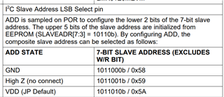

    见过马丁、
    LMK61E0M 看起来与 LMK61E2非常相似。
    LMK61E0M 的数据表 SNAS692A 显示了相同的寄存器 R8。
    但 ADD 引脚的引脚说明不同、且与寄存器描述一致。
    我认为 LMK61E2 (SNAS674B–2015年9月–2017年2月修订)引脚描述存在缺陷。
    则 LMK61E2 i2c 地址为:
    添加引脚连接低电平0x58
    添加了引脚悬空0x59
    ADD 引脚连接至高电平 0x5B (必须为0x5A)
    请您确认
    尊敬的 Martin:
    感谢您提醒我们注意这一点、表1和8.7.1.5的选项应为0x0、0x1和0x2。 这 也与 LMK61E2 EVM 用户指南中描述的行为相匹配(我们已验证其正确):
