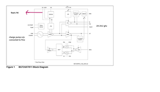

我将 LMX2491与 BGTMTR11配合使用

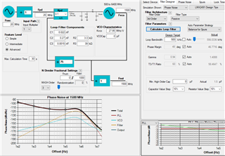

MTR11中用于比较的 o/p 是 Fout 的/16、我试图理解 PLL-atinum Sim 以固定环路滤波器的值、从而在24-24.2 GHz 的频率范围内稳定地工作

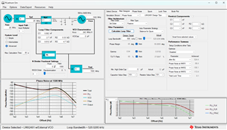

但24.1输出后的环路滤波器会振荡、所以我将尝试重新调整滤波器
因此、FOSC 的软件输入为20MHz
电荷泵输出电流设置为3.1mA 如何设置 KVCO 和 VCO 电容 ?
KVCO
从而产生振荡
    大家好、
    通常我们采用 几何均值、因此 Kvco = sqrt (Kvco、min x Kvco、max)= Kvco/V 447.2MHz
    由于 Fin 频率是 div/16、Kvco 也是如此。
    数据表中没有 VCO 输入电容、我们假设为零。
    环路滤波器设计示例:
    在特定频率范围后的某个 PLL 中、Vtune 的 O/P 出现纹波、因此 O/p 出现振荡
