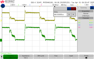

这个故事继续下去: 我还有一个关于 CDCE913的问题。
我在编程器板上对器件进行编程、并将其安装在原型中。  它可以工作、但输出两倍于编程频率的频率。
我示出了输入和输出波形、没有可怕的干扰或看起来非常错误的东西。
ClockPro 中的编程文件是否存在一些问题?  或者丢失了其他信息?
我没有尝试对文件进行逆向工程。  我对预期的 Q 和 R 值仍然不太确定。
CDCE913 应该从 GPS 参考的10MHz 信号生成32.768Mhz 的输出。  LVCMOS 输入。
XOUT 保持打开。
但该器件的实际输出为65.536Mhz
我包含 clockproe2e.ti.com/.../fmt5.TXT 中的编程文件
希望您对自己有所了解。  就目前而言、我感到十分困惑。

    我们应该能够在工作台上观看此视频、并让您知道明天我们是否会遇到任何问题。 对配置的初始检查不会发现任何看起来错误的地方。
    同时、您能否提供输入和输出波形的图像?

    CDCE913或其编程没有任何问题、除了某些方面与我预料的相类似、CDCE913或其编程只是其输入波形更接近。
    遗憾的是、GPS 输出为3.3V。  我只有在测试板布局布线完成后才意识到 CDCE913频率输入为1.8V 电平。  我使用74AUC1G17作为电平转换器。  这就是问题所在: 电平转换器不好。  1G17对波形的影响足以使 CDCE913混淆。  而且我没有立即注意到、因为我正在探测 GPS 模拟器输出的输入(我在此阶段确实使用了模拟器电路)、而不是在1G17之后。  然而、我认为1G17输出不足以产生问题。
    我今天上午再次尝试、将 GPS 模拟器电路替换为信号发生器、以便获得更好的波形、而 CDCE913现在可以正常工作。
    问题显然在我自己的球场。  我必须找到更好的驱动/电平转换电路。  我会处理这个问题。
    我确实按照要求提供了示波器图片、希望它能帮助您解决未来的问题。  请注意、我已经将输入频率降低到5MHz、尝试解决该问题来获得正确的输出、以便能够测试其他电路。
    左图是输入。 1G17之前的上部迹线、CDCE913输入之后的下部迹线。
    右图为 CDCE913输出。  所有这些引脚上都可能有一些探针振铃。
    现在我明白了、CDCE913需要非常干净的输入。  虽然驱动器远不是我想要的干净,我认为这不足以造成一个问题。  不管怎样、我可以修复它。
