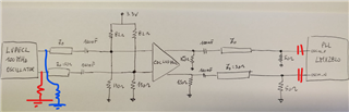

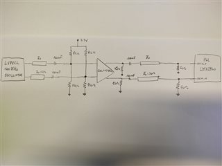

在随附的图像中、显示了100 MHz LVPECL 振荡器与 PLL LMX2820之间的电气连接原理图。
在100 MHz 振荡器和 PLL I 之间插入了缓冲器 CDCLVP1102。
随附的图是否正确?

    您的振荡器可能需要分流电阻器、请查看振荡器数据表。
    LMX2820输入需要交流耦合。

    振荡器数据表中没有关于分流电阻器的任何信息。 我会尝试联系该供应商。
    同时、您可以为分流电阻提供一些值吗?
    交流耦合而言是可以的。 我将插入一个100nF 电容器。
    CDCLVP1102的第二个输出连接到 LMK04610的输入(引脚 CLKIN0_P、CLKIN0_N)。
    我能否复制第一个输出缓冲器?
    提前感谢您。
    Matteo Ricci
    尊敬的 Matteo:
    LVPECL 驱动器的典型分流电阻器为150Ω。
    LMK04610输入也需要交流耦合、同样的原理图适用于 LMK CLKIN。
