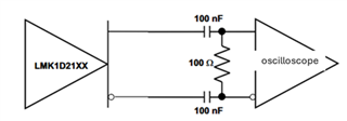

    感谢您的答复、Vicente。
    我还没有连接接收器、因为我在示波器上检测不到芯片的输出。
    以下是我用于测试的设置:
    示波器不显示任何内容、仅显示了0.0至1.8V 范围内的一些直流/稳压电压
    尊敬的 Aditya:
