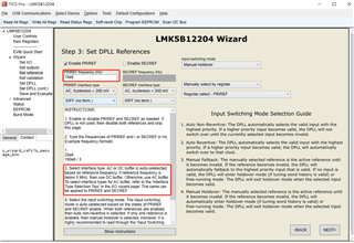

    嗨、 Octo Jennifer、
    感谢您的快速答复。
    但为什么 TICS Pro 配置软件中有这句话、
    3.选择接口类型。 根据参考频率自动选择交流或直流缓冲器。 如果基准频率低于5 MHz、则使用直流缓冲器。 否则、请使用交流缓冲器。 要选择交流缓冲器的接口类型、请参阅 XO 向导页面中的"接口类型选择提示"。 这同样可以应用于 PRIREF 和 SECREF。
    进入10MHz 后、它会自动配置为交流模式、这与《芯片手册》相冲突
    家会
    尊敬的 Jiahui
    我可以看到与"否则、使用交流缓冲器"这句话的混淆。 我做了一些注释以阐明这段文本、对有关5 MHz 的频率使用交流或直流缓冲器。
    GUI 旨在自动配置许多设置、以帮助用户进行寄存器配置。 默认情况下会选择交流输入缓冲器、因为这对于5 MHz 的应用来说非常合适、有助于降低低频噪声。
    您计划使用什么输入频率类型(LVPECL、LVDS、差分、单端...) ? 我可以帮助提出建议的基准输入缓冲器类型。
