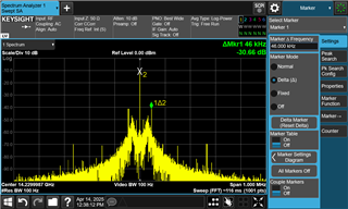

我正在应用中使用 LMX2820 PLL 生成 Ku 频带单音信号。  从 TCXO 向器件提供干净稳定的100 MHz 基准。 但是、我观察到带内杂散信号无法抑制到-60dBc 可接受水平以下 。
您能否确认 LMX2820在 Ku 频带频率下的典型带内杂散性能? 此外、感谢您有关如何使用 TICS Pro GUI 设置最大限度地减少这些杂散的指导。
为了供您参考、我附上了:
1.显示杂散的测量频谱结果

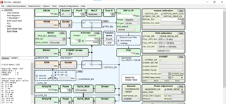

2.当前配置的相关 TICS Pro GUI 屏幕截图
感谢您的耐心和支持。
Vamshi Krishna。

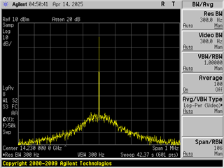

    仅供参考、下面是我从 EVM 获得的图、没有杂散。
