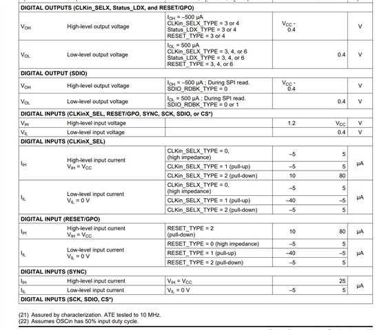

我们当前正在尝试配置时钟104板(它包含 LMK04828)、以便接受从 FPGA 传入的外部参考输出并与其同步。
这个连接将从 Samtec J1连接器连接到时钟输入 CLK_IN2。 截至今天、我们能够使用除 CLK_IN2之外的每个时钟输入。 确保信号符合多路复用器输入特性的正确电气标准。 在 FPGA 端、我们使用的组为1.8V、不确定这是否可能是问题。
Manuel
    您好 Manuel、
    应该不会有问题。
    数字输入引脚的范围如下:
    VIH 最小值为1.2V、因此1.8V 信号不应该是问题。
    Vicente
