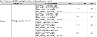

尊敬的专家:
如果 LMK5B33216 可以支持小于10ps 的相位调整步长、并为每个输出通道配置延迟时间吗? 如何配置呢? 谢谢。
Ryker
    您好、Ryker、
    是否需要同时对所有输出应用相位调整?
    如果是、则存在 DPLL DCO 或 APLL DCO 功能、这些功能可对频率和相位进行< 1ppt 的调整。
    另外、还可以对每个输出通道应用模拟延迟、但调整幅度更大(约12ps)、如下面的数据表中所定义。
    您的设计是否需要相位确定性、这意味着输入和输出相位关系在启动时是确定性的?
    Jennifer
