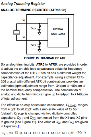

或者、我们的机制可能不同于另一个 P2P 竞争产品 ISL1208、后者使用内部电容器来调整频率。
我的假设是 BQ32000会调整其1Hz 频率、而不是调整晶体频率。 请告诉我您的想法。 谢谢你。
ISL1208数据表
