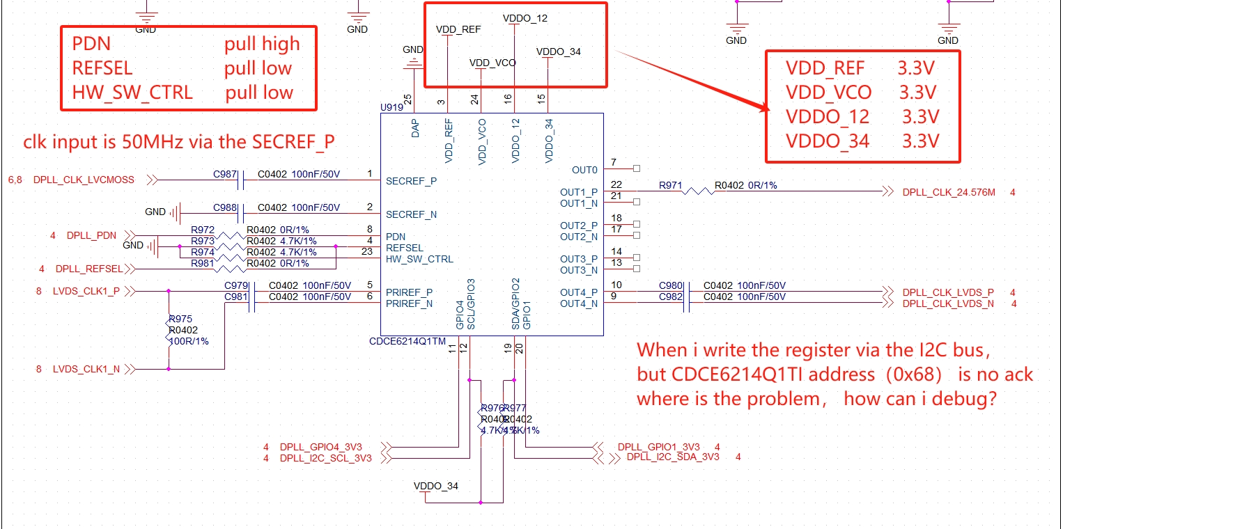

CDCE6214Q1TM 时钟发生器用于50MHz 通过 SECREF_P 为 FPGA、clk 输入提供一个差分时钟和一个单端时钟
1、图中所示电路的设计是否正确?
2、当我通过 I2C 总线、编写寄存器时(、但 CDCE6214Q1TI 地址)0x68、不存在确认?问题出在哪里、如何进行调试
Oking forward to your reply!tks、
    Felix、
    根据数据表、CDCE6214Q1TM 可实现  不会 使用默认 EEPROM 配置获得 I2C 访问权限、除非您以回退模式启动(HW_SW_CTRL 和 REFSEL 悬空或拉至中间电平):

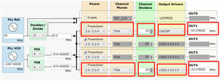

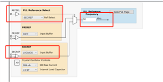

    但我已经编写了所需的寄存器配置、但 CDCE6214Q1TM 没有任何输出。
    下图显示了时钟配置。
    顺便说一下、我的主控制芯片是 FPGA。
    已写入的寄存器列表。您能帮助我检查我的寄存器配置是否正确?

    没有序列、但它们应在写入所有其他寄存器后重新校准 PLL。
    如何在电路板和 GUI 的 User Controls 页面配置 GPIO 引脚? 请注意、与 CDCE6214Q1相比、CDCE6214Q1TM 的引脚极性发生翻转(低电平有效)。
    Kadeem
    你( Kadeem)好

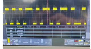

    如您所述、、Ω 我将 GPIO1 和 GPIO4拉至低电平。  然后 OUT1和 out4有波形、、但这不是预期频率。  如图1所示。
    现在似乎可以通过 I2C 配置芯片、、但我不知道寄存器是否正确。

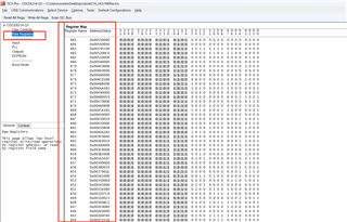

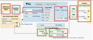

     TICS PRO 生成的寄存器似乎不正确。  如图2所示。
    那么、如何获得正确的寄存器映射呢?   期待您的答复, tks!
    Felix、
    您能否进入 File > Save 并向我们发送生成的配置文件? 这样我们也可以在我们这边检查您的配置。
