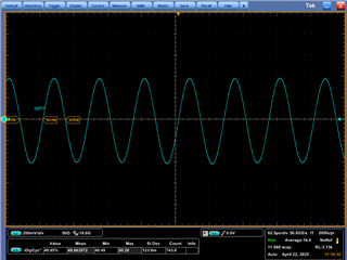

器件型号:LMX2820
我正在考虑在设计中使用 LMX2820、但我的应用对占空比很敏感、必须接近50%。 是否有任何有关输出占空比的信息(启用和未启用输出频率倍频器)? 数据表中看不到任何内容、只有输入占空比要求。
谢谢。
    您好、Emma:
    我们很少提到射频合成器的占空比。
    听起来好像您将其与直接 VCO 输出和 VCO 倍频器输出一起使用。
    使用16GHz、50GS/s 示波器在实验室中进行快速测量、
    6GHz 的占空比

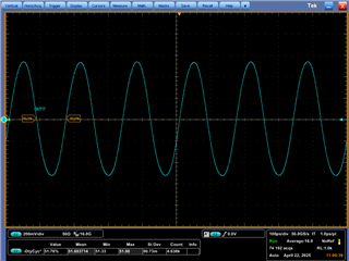

    12GHz 输出分别为:
