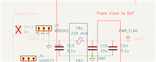

我将 LMK03318用于一种电路板设计。 我正在模拟片上 LDO 的电力输送、以匹配 EVM 原理图。 但是、我想以每家银行为基础来限制权力。 我目前实现了0.1"引脚接头:
是否最好使用 DIP 开关来实现此目的? 我正在尝试评估跳线的电感是否会对 PLL 性能产生影响。 DIP 开关的电感可能较低、但它可以支持的电流也可能受到限制。
如果我过度思考、请告知。
Prasoon
    Prasoon、
    使用开关或跳线不会影响 PLL 性能。 我们在 EVM 上使用引脚接头跳线、但这两种跳线都适合您的应用。
    CRIS
