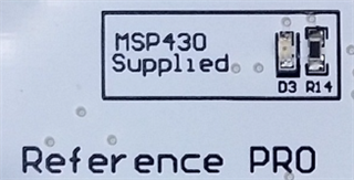

您好? 我是来自韩国的 James Jang、他购买了 LMX2572EVM 并正在开发。 直到最近、LMX2572EVM 一直与 PC 顺畅通信、但从今天开始、PC 无法将其识别为 USB 器件。
我认为 MCU 的 USB IO 损坏了。 如果我更换 MCU、我可以重写固件吗?
我想问您如何解决该问题。
1.我在 PC 上卸载并重新安装了 TICS Pro、但症状是相同的。
2.我尝试在新 PC 上安装 TICS Pro 并识别它,但它不起作用。
请提供您的适当解决方案。
谢谢你。
    您好、James:
    我想您谈论的是 Reference PRO 板。
    插入 USB 电缆后、LED D3的状态是什么? 是消隐吗? PC 能否识别 USB 设备?
    打开 TICS Pro 后、TICS Pro 底部是否亮起绿灯?
    以下是参考 PRO 板原理图的一部分、您能否确认从 U1的引脚1获得5V 电压和3.3V 电压?
