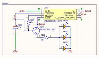

大家好、我正在使用 LMC555CMX/NOPB 简单地进行 LED 呼吸。
这是原理图
我以3V 的电压馈电、但系统没有三角问题
有什么想法吗?
提前感谢您。
    你好、Nasib、
    3V 电压过低、无法点亮 LED。  如果它完全正常工作、则引脚[2、6]应在1V 和2V 之间变化
    这就是我看到的。 我还尝试通过移除晶体管并将 R101增大到16 Ω 来直接从 TRIG 引脚馈入 LED、从而避免0.7VBE。 但在这种情况下、我看不到任何生成的信号。 您是否弄清楚通过3V 电压轨使用此系统的任何方法?
    Nasib,
    对于3V 电源、建议使用全新的电路。  建议使用 PWM 来设置 LED 强度。 这样效果更佳、功效更高。
