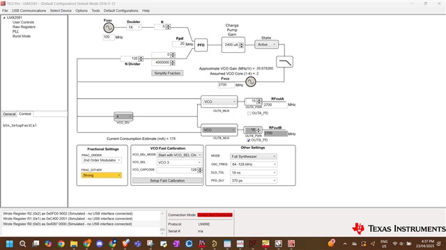

最近、我尝试设置 LMX2581EVM 套件并查看输出。  首先、我使用 TICS Pro 加载的该器件的默认值测试了器件。
我还通过应用测试了输出频率150、1000MHz (来自2700MHz 默认值)、但仍然没有输出。

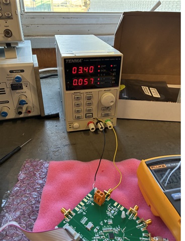

默认配置的电流消耗估算值为178mA、但只有~μ A 65mA 离开电源。

屏幕截图显示了由 TI 软件加载的 LMX2581的 PLL+VCO 的默认值

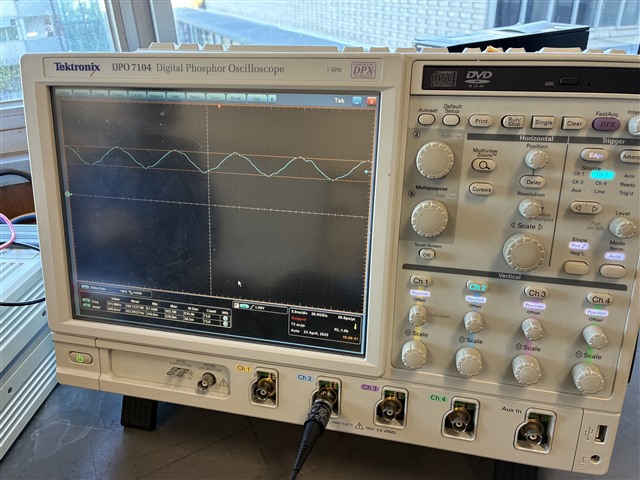

示波器上的波形显示100MHz 0.4V 振荡器正常工作。
电源显示消耗的电流远小于预期值。

    根据 EVM 原理图、板载 XO 为 CWX813、它会消耗30mA、输出为 CMOS。 您的数据表示电压摆幅仅为0.4V、该值太小。 我预计您的测量值应该在1V 到2V 之间。

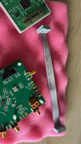

    我认为设备附带的 JTAG 电缆的卷曲方式错误。 我没有怀疑这一点、因为我之前编程时没有收到任何错误。 我做了一些探索,它证实了电缆是这种情况。 您可以将产品包装中收到的电缆图像与 USB2ANY 用户手册和任何其他在线图片中的电缆图像进行比较。  通过查看指示插入设备的方向的按键、似乎压接错误。

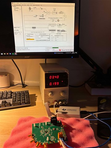

    这些附件显示了使用替换电缆重新编程后的器件和预期电流。 我明天将使用频谱分析仪和示波器进行测试、并标记是否有任何问题未按预期运行。 但是、我很有信心、它现在应该起作用。 编程成功后、VbiasVCO 也显示为1.2V。
