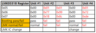

关于时钟关闭问题、寄存器5、6和7存在差异。
根据帖子、这是器件型号、但我不知道为什么它在失败的样片中具有不同的值。
输入时钟为156.25MHz。
我连接了寄存器转储以实现正常和失败。

    你(Kadeem)好。
    我更新了测试结果。
    1、此问题与零部件有关。
     ​​正常运行的 IC 的0x05 ~ 0x07寄存器值为0x00。 (单元#1和单元3 -更改了 LMK IC 后)
    3. 在三个有缺陷的器件上、0x05至0x07的值不是0x00。 (单元2、单元4和单元3 -更改 LMK IC 之前)
    某些器件没有0x00值、而某些器件有0x00值寄存器0x05 ~ 0x07。
    5、 我认为特定生产年份生产的零件值为0x00。
    6、 如何检查生产日期和批号?
    7. 如果你能通过顶部丝网检查,请告诉我如何检查。  我无法解释顶部丝绸上的数字。
    8. 如果你能通过内部寄存器检查,请告诉我如何检查。
