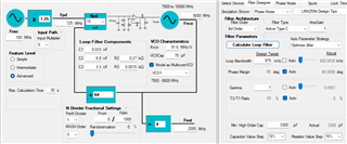

2.我使用 PLLatinum Sim 设计了环路滤波器、选择了三阶有源 Type C、目标环路带宽为975kHz。
我使用计算得出的元件值和 OPA211运算放大器来实现电路。
遗憾的是、OPA211输出表现出振荡。
虽然我已经通过调整 C3和 R3来抑制这种振荡、
我想知道哪款运算放大器更适合与 PLLatinum Sim 计算出的原始元件值配合使用。
我随附了 PLLatinum Sim 设计文件、供您参考有关元件值。
注意:我已将文件扩展名从.sim 更改为.txt、因为系统不允许上传扩展名为.sim 的文件。
e2e.ti.com/.../lmx2594_5F00_design.txt
松本市
    由于我无法正确附加文件、因此我将包含相关图像。

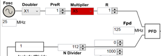

    此外、您能否提供有关如何将参数输入到 PLLatinum 仿真中的指导?
    如果我们在 Fosc 字段中输入 OSCinP/N 引脚的频率、
    以及下图中红框字段中的倍频器、乘法器和分频器的计算值。
    例如、如果倍频器为1、倍频器为5、R 预为1、R 后为2、该值是否为2.5?
    松本市
    你好、松本山、
    PLL Sim 没有为运算放大器建模、只是运算放大器的噪声将影响整体相位噪声。
    PLL SIM 未考虑器件的输入时钟限制、例如、在这种情况下、25MHz x 5不是有效配置。 我们需要在 TICS Pro 中验证它。 如果输入时钟为25MHz、则最大值为 FPD 就是使用无噪声 OSC_2X 倍频器的50MHz。
    如果输入时钟为30MHz 或更高、我们可以使用倍频器来获得更高的 FPD。
    但是、倍频器会增加噪声。 我建议使用频率更高的输入时钟。

    你好、松本山、
    环路滤波器计算(找到 R 和 C)不涉及运算放大器的规格、但在 C 型滤波器中、需要增益(由 Ra 和 Rb 设置)。 也就是说、无论在 PLL Sim 中使用哪个运算放大器、您都将获得相同的 R 和 C 值。 要计算环路滤波器、PLL SIM 需要来自 PLL 的 Fpd、Kvco、Kpd (电荷泵增益)和 N;以及 C 型滤波器中的增益。
    要对相位噪声进行仿真、PLL Sim 需要知道运算放大器的噪声电压。 如果要在仿真中包含基准时钟的相位噪声、PLL Sim 需要知道基准时钟的频率和相位噪声。
    因此、如果我们不 在仿真中包含基准时钟相位噪声、Fosc 和 PLL Sim 中的倍频器块就不重要。 只要 Fosc x (或/)乘法器= fpd、就可以放置任何内容。 例如、要使 Fpd = 125MHz、我们可以使 Fpd = 125 x 1、25 x 5、10 x 12.5或250/2。 在这些配置下、我们将获得相同的环路滤波器值。

    关于 PLL Sim 输入方法、我想了解一般用法、
    很抱歉、但请忽略我们之前关于特定输入/输出频率的讨论。
    例如、当将75MHz 输入到 LMX2594且 PRER=2、倍频器=5且 PostR=2时、
    正确的输入是否如下图所示为1/2×5/2=1.25?
    此外、如果我还想在仿真相位噪声的同时考虑基准时钟的相位噪声、
    我是否可以在"Phase Noise"选项卡中正确输入75MHz 时钟的相位噪声?
    松本市
    你好、松本山、
    右侧、75M /2 x5 /2 = 75M x 1.25。
    要在仿真中包含基准时钟的相位噪声、您需要创建一个类似下面中示例的文本文件。 左列是偏移频率(以 Hz 为单位)。 右侧一列是相位噪声。
    e2e.ti.com/.../120M.txt
    在 PLL Sim 中、选择"Advanced Level"、以便您可以访问任何内容。
    在 Phase Noise 选项卡中、点击 Load Data 按钮并选择文本文件。
