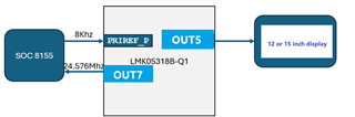

我的客户希望使用同一电路板上的1个 LMK05318B-Q1来适应2个不同的显示器。
案例1:当连接到15英寸显示器时、他们希望 LMK05318B-Q1 OUT5提供177.978MHz CLK 和 OUT7来 为8155音频提供24.576MHz CLK。
案例2:当连接到12英寸显示器时、他们希望  LMK05318B-Q1  OUT5提供133.194MHz CLK 和 OUT7来 为8155音频提供24.576MHz CLK。
 LMK05318B-Q1是否可以通过相同的 P/N 支持这个用例、但只能进行主机软件更改?

    LMK05318B 系列具有两个可用的频域(每个 VCO 一个频域)。 一个域限制为可从 VCO1 = 2500 MHz 整数整数整数的输出频率。 另一个域可支持更多频域:输出频率必须是可在5500 MHz 至6250 MHz 范围内的任何 VCO2频率之间整除的整数。
    您的任何频率计划都不能从 VCO1获得。 这意味着一次只能通过 VCO2生成其中一个输出。
    我们还有另一个器件系列 LMK5B33216、它具有3个 VCO、可支持多达3个频域。 其中两个 VCO 可用于满足您的用例1和用例2要求。 但是、它不适用于汽车级。 您的应用是否需要汽车级?

    CAN  LMK05318B-Q1支持2个版本、内部具有不同的固件、版本1输出 24.576MHz 和 177.978MHz、 版本2输出 24.576MHz 和 133.194MHz
    如果没有、您还有其他建议吗?

    需要两个 LMK05318B-Q1来支持频率计划(版本1和版本2)、因为:
    • 24.576与177.978没有整数关系(177.978/24.576 = 7.242)
    • 24.576与133.194没有整数关系(133.194/24.576 = 5.419)
    由于两个计划中没有整数关系、LMK05318B 无法通过 VCO2输出两个输出。  一次它将是24.576 MHz 或177.978 MHz (通过 VCO2)。 此外24.576 MHz133.194 MHz 一次通过 VCO2。
    LMK05318B-Q1是一款唯一支持8kHz 输入频率的汽车级网络同步器。
    有一款汽车级时钟发生器 CDCE6214-Q1、但该器件支持的最低输入频率为10 MHz。

    如果8155音频可以接受25MHz CLK、他们是否可以使用 LMK05318B-Q1 VCO1来生成25MHz CLK 和 VCO2来生成 177.978MHz 或 133.194MHz? 这是否只需要更改2个不同的固件或 I2C 软件?
     CDCE6214-Q1 是否可以同时输出24.576MHz 和177.978MHz、24.576MHz 和133.194MHz?
    张晓伟
    Xiawei,
    CDCE6214-Q1无法支持此频率计划。 输入8kHz 时钟和输出时钟之间是否需要有任何相位关系? 否则、此处可以使用 LMK3H2104-Q1。 是否有任何特定的相位噪声要求?
