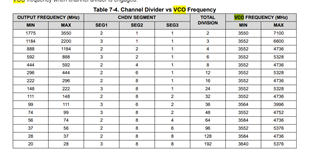

a)我们的应用中使用3个 LMX2592芯片
PLL1用于30.72 MHz、只需要正弦波、可以吗?
2. PLL2用于1.6GHz 至3.6GHz 的频率和所需的正弦波形式
PLL3仅用于20 MHz 至8GHz 所需的正弦波形
以上3个条件、我们要求所有条件都是可能的、还是不可能?

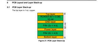

b)请提供 LMX2592的 Gerber 文件和所需的层堆叠以供我们参考。

    尊敬的 Prasanth:
    每当输出不等于 VCO 频率时、波形为方波。

    1.请提供 LMX2592的 Gerber 文件和所需的层堆叠以供我们参考。

    嗨、Pollai、
    每当输出频率介于3.55GHz 和9.8GHz 之间时、波形为正弦波。
    已附加 Gerber 文件。
    e2e.ti.com/.../LMX2582EVMcustomer_5F00_gerber.zip
    尊敬的 Noel Fung
    您能为 LMX2592芯片提供层堆叠吗?
    我为 LMX2572设置了层堆叠、因此可以在 LMX2592中使用相同的堆叠吗? 如果可能、请提供详细的堆叠。
    我是否可以使用 RO4350B 代替 RO4003? 如果可能、您能否为 RO4350B 提供堆叠?
    P Prasanth
    嗨、Pollai、
    光绘文件中。
