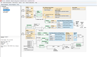

大家好、我们正在研究一种利用 LMK04208来创建100MHz 信号的设计。 122.88MHz 处有一个10MHz 输入和一个 VCXO。
使用 TICS Pro 通过此配置对 LMK 进行编程的 Im:
该配置的寄存器如下:
R0 (INIT) 0x00160040
R0 0x00140280
R1 0x00143201
R2 0x00143202
R3 0x00140323
R4 0x00143204
R5 0x00143205
R6 0x01100006
R7 0x01600007
R8 0x01010008
R9 0x5555549
R10 0x9102410A
R11 0x0401900B
R12 0x1BCC006C
R13 0x1B02802D
R14 0x0230000E
R15 0x8000800F
R16 0xC1550410
R24 0x00000018
R25 0x02C0FA19
0xAR26 FA8001A
R27 0x10001F5B
R28 0x6001801C
R29 0x01830D5D
R30 0x02030D5E
R31 0x000C001F
我们正在与一个可以在其他频率下工作的制造商主板合作、但我似乎无法锁定该频率。
电路板附带演示设置、可获取12.8MHz 并输出122.88MHz。 我不知道它在我的设计中是存在相位问题、甚至可能在这些频率下工作。 有什么想法发生了什么?

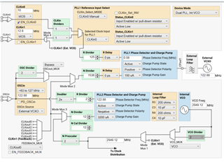

    尊敬的 Alvaro:
    是的、这里的问题是内部 VCO 频率。
    TICSpro 在应有的时候不会抛出错误。
    无法使用2G VCO。
    您可以尝试3G。
    只需注意、鉴于生成3GHz 所需的较大 R 和 N 分频器、从122.88MHz VCXO 生成100MHz 输出的 PN 性能不理想。
    抖动清除器具有整数 PLL、因此不可能使用小数分频器值。
    通常、PLL2 PFD 应尽可能高、进而减少 N 分频器、以获得出色的 PN 性能。
    我强烈建议使用一个100MHz、50甚至200MHz 的 VCXO 来生成一个 VCO 频率、该频率是100MHz 的整数倍。

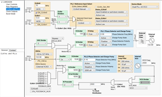

    尊敬的 Vicente:
    感谢您的回答、在电路板上测试后、它会锁定频率、我们可以使用 ADC 以所需的频率进行采集。 但我们担心您对 PN 性能和时钟信号稳定性的意见。 由于我们在 LMK 之后采用 LMX2594、因此我们可以自由找到 ADC (1900MHz)所需的采样频率。 我们更改了一些数字、以尝试利用 VCO 获得更好的性能。 您认为这些值是否足够? 是否仍会将 VCXO 更改为100MHz?
    Álvaro μ s
    尊敬的 Alvaro:
    您的 PFD2价值看起来更好。 但是、如果您想生成3G VCO 信号、我会考虑使用100 MHz VCXO。 这样您就可以在不牺牲相位性能的情况下生成所需的100 MHz 输出。
    此外、我对 PLL1的新分频器值有点担心。 通常、最佳实践包括设置 R 和 N 分频器值、使 N/R 简化为整数(即 N 必须是 R 的倍数)-否则、您将创建多个相位、相位关系将不符合预期。
