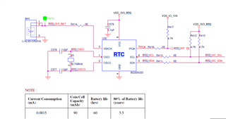

尊敬的团队:
我们在设计中使用 BQ32002D RTC 时钟芯片。 请参阅下面的原理图以供您参考、我们正在使用 Duracell 和 Panasonic 的 CR2016纽扣电池。
原理图:
观察结果:
1.) 连接 VCC = 3.3V、Vback = 3.1V、观察结果 IBack 的电流为1.1uA  连续电流。 (在 VCC 之前存在纽扣电池)(关闭至开启状态)(RTC 已编程)
2.) 移除 VCC = 0V、Vback = 3.1V、观察结果 IBack 为1.3uA 连续电流。  (在 VCC 之前存在纽扣电池)(从开至关状态)( RTC 已编程)
3.)  连接 VCC = 3.3V、Vback = 3.1V、观察结果  IBack 的电流为0.66uA  连续电流。 (纽扣电池 在 VCC 打开后连接)(关断至导通状态)( RTC 编程)
4.) 连接 VCC = 3.3V、Vback = 3.1V、观察结果  IBack 为1.8uA   连续电流。  (纽扣电池 在 VCC 打开后连接)(关闭至开启状态)(RTC 未编程)
5.) 连接 VCC = 3.3V、Vback = 3.1V、观察结果  IBack 为1.05uA   连续电流。  (纽扣电池 在 VCC 打开后连接)(关断至导通状态)(RTC 编程)

    尊敬的 Mohit:
    我不知道、例如在配置1中、器件应切换到使用 Vcc。
    您如何测量电流? 您使用了什么测试设备?

    我们使用的是焦耳表部件号:  JS110: 精密 直流 能量 分析仪) 。 我们已从原理图中移除了 R414、并 串联了此焦耳表来测量电流。

    尊敬的 Mohit:
    鉴于这是一款非常简单的器件、即使存在 Vcc、我也不知道为什么会有 Iback。
    我们可以尝试以下几点:
    可以移除 R417或将 R417连接到 VDD_3V3_RTC 吗?
    是否可以使用其他万用表测量 Iback?
    您能否将 R414更改为(例如1Ω)、然后测量电阻器两端的电压、而不是测量电流?
