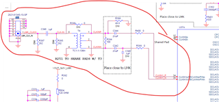

    尊敬的 Akula:
    只需要向 SMA J14 (LMK_CLK_IN)提供10MHz 基准以进行基准锁定。 AFE 配置不需要进行任何更改即可支持该功能、因为在使用 LMK PLL 时、LMK 配置默认已支持该功能。
    所需的唯一硬件修改是移除电路板底部122.88MHz 晶体旁边的一个电阻器 R295。
    将10MHz 提供给 J14后、您应该会看到"LMK Locked" LED D4导通。
    David Chaparro

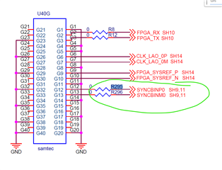

    嗨、大卫、
    我实际上面临着小混乱。
    我们所指的文档是"6643679A_SCH"、即 J15就是 LMK_CLK_IN。 这会给 R295电阻器带来疑问、您能否确认一下您所指的是下面提到的同一电阻器。
    为了说明 David、我们使用(AFE7950-TRF1208) EVM。
    Akula Vamsi
    数字设计工程师
    Piersight Space
    尊敬的 Akula:
    如您所述、我们所指的电路板之间存在差异。 我要引用的一个是"AFE7950EVM"、它与"AFE7950-TRF1208EVM"不同。 如果使用的是 AFE7950-TRF1208EVM、则应将10MHz 提供给 LMK_CLK_IN、J15。 需要卸下的电阻器(如果已安装)为 R372 (如下图所示)。
    David Chaparro
