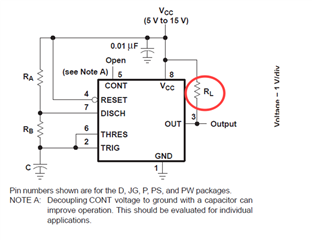

尊敬的团队:

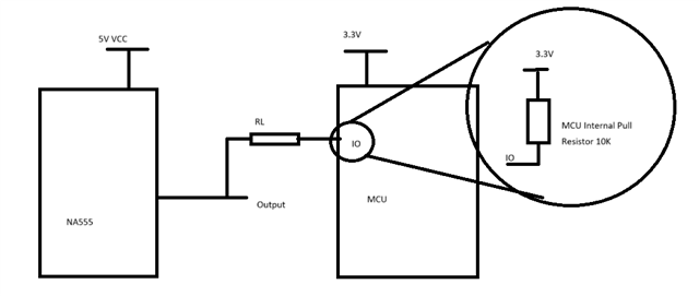

客户未使用 NA555 VCC 上拉 RL、而是使用 MCU 3.3V 为 RL 供电、这是否会影响 NA555的工作条件?
谢谢您、
Yishan Chen
    3.3V 表示 GPIO 输入(使用10K 电阻器将上拉至3.3V VCC (MCU))
    您好、Yishan、
    在某些输出负载下、RL 可以帮助解决 VOH 问题。 NA555具有推挽输出结构、因此不需要 RL。
    VCC 电压是多少?
    尊敬的 Ron:
    MCU 的 VCC 为3.3V、这意味着 GPIO 也是3.3V。

    Yishan、
    NA555具有达林顿 NPN VOH 驱动器、因此 VOH 小于 VCC。  如果 VOH 值过高、则3.3V 逻辑可能会将电流分流至3.3V 电源
    如果目标是仅使用3.3V 电源、则考虑使用 TLC555;TLC555 VOL 和 VOH 具有低电流轨到轨输出电压。

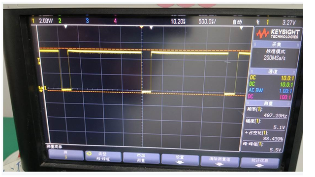

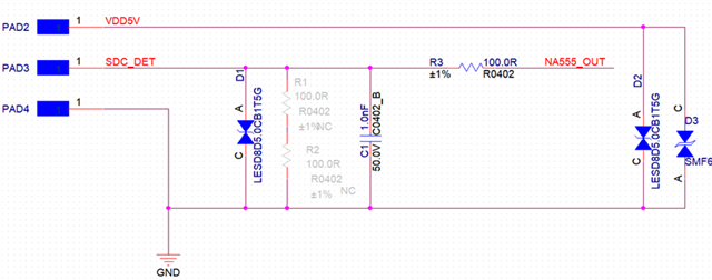

    尊敬的 Ron:
    请检查空载条件下的脚本、原理图和测试波形。
    他们发现输出仍然为5V、他们需要在 NA555侧提供3.3V 输出。
    谢谢您、
    Yishan Chen
    Yishan、
    可以修改 R1、R2和 R3来获得所需的电压。
    R3有点低、可以尝试1k Ω
    R1、R2可以是1k 或更低。
    为了保持相同的带宽、C1值为150pF

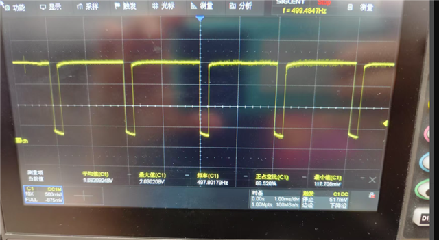

    尊敬的 Ron:
    它们将 R1/R2/R3切换为1k Ω、并使电容器保持不变。
    请查看其测试结果:
    是否应该增加 R2/R3? 他们担心、如果我们再次增大电阻、低电压将不会是0V。
    谢谢您、
    Yishan Chen
    Yishan、
    有些错误。
    尝试移除电容添加并同时测量 SDC_DET 和 NA555_OUT。  接下来、我应该能够为 MCU 建议一个良好的 VIL、VIH

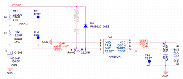

    尊敬的 Ron:
    请检查测试波形。
    我要纠正的一点是、上拉电源轨在 MCU 引脚之外、IO 引脚是 Hi-Z。 它们使用10k 电阻器通过外部电路上拉至3.3V。
    SDC_DET:
    NA555_OUT:
    移除电容器后会发生一些过冲。
    下一步是什么?
    谢谢您、
    Yishan Chen
    Yishan、
    每个电阻为3.01k 的 R1和 R2将有助于在 SDC_DET 处获得 VIH
    1nF 的 C1应适合用于控制击穿。
