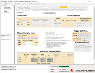

我遇到使用 LMX2595EVM 手动斜升模式的问题。
您能帮我解决这个问题吗?

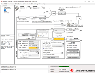

LMX2595EVM 已按如下方式进行设置
Fosc:125MHz、R:5、FPD:25、RFoutA:14000MHz
手动升降模式

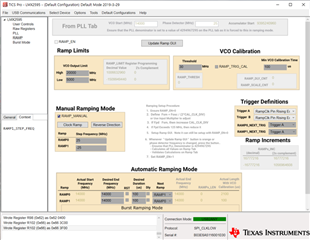

RAMP0:25MHz -> RAMP1:-25MHz ->已点击"Update Ramp GUI"->已选中"RAMP_EN"->已点击"Clock Ramp"
或"Update Ramp GUI->Clock Ramp -> RAMP_EN"
或时钟斜坡->更新斜坡 GUI->RAMP_EN
或其他订单
尝试了几种方法和时间来进行斜升;然而,手动斜升完全不起作用...
返回到 PPL、检查分母是否为4294967295
当我使用 OCillator 检查 RAMPDIR 和 RAMPCLK TP 时、没有信号……

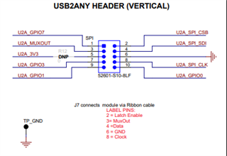

我检查了硬件是否有 RampClk 和 RampDir 连接到器件。

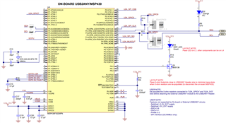

大家知道、sv601349已经用来控制 PLL。
U2A_GPIO7 -> RampDIR 和 U2A_GPIO3 -> RampClk_TP
当我点击"Clock Ramp"时、没有来自 RampDIR/RampClk 的信号
您能给我解释一下为什么它不起作用吗?
    您能否验证 Reference Pro 是否没有 RampClk 和 RampDir 信号? 探测基准专业版电路板上的信号、而不将其连接到 LMX 器件 EVM。

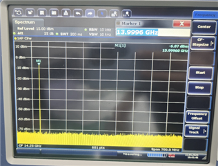

    是否会获得14GHz 的频率输出?
    我的版本是1.7.7.6构建日期:29-Oct-24
    从 Refernce Pro 断开 RAMPClk 和 RAmpDir 引脚连接后、我从我自己的 EV 提供 RampClk 信号、然后它就可以正常工作。
    我不确定我所有的 Refernce Pro Broads 有什么问题...
    感谢您的帮助。
    是的。 一切都正常工作、但 Reference Pro 的 RAMPClk 和 RAMPDir 不能正常工作。

    所有频率输出都正常。 感谢您的提问
