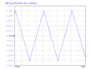

    是否需要3.2GHz 和4.2GHz 之间的线性频率扫描?
    LMX2572可以支持范围非常有限的线性扫描、在 VCO 频率下大约为50MHz。
    下图是线性频率扫描。
    如果需要更宽的扫描范围、LMX2572仍然可以支持、但在扫描期间将进行多次 VCO 校准。 结果不是线性扫描。

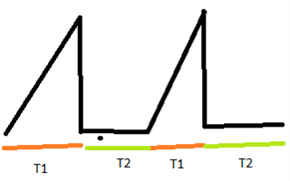

    你(们)好 感谢您的答复。 是的、我将需要进行线性频率扫描、这是我要达到的目标(在本章中参考了 MSPaint)
    我将使用3.2GHz 至4.2GHz 的频率扫描
    T1 - 1GHz 向上线性调频脉冲(3.2至4.2GHz)、在100 μ s 内。
    T2 -(保持在3.2GHz)持续100usec
    您认为通过 LMX2572可以实现这一点吗? 或者是否有其他替代方案/解决方案?
