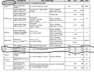

我计划使用 LMK00301ARHST 的时钟作为自偏置接收器的输入时钟。
我的接收器可以接受0.5V 至2.6V 之间的电压摆幅、并可自偏置至1.85V。
我打算将 LMK00301ARHST 配置为 HCSL 输出、在源附近使用50 Ω 端接至地端、并在接收器附近对其进行交流耦合。
这样、接收器将接收交流耦合摆幅并将其偏置到其电平。 请注意、我不能选择在源极附近添加串联电阻。
您能否确认终止设置是否有效?
我怀疑回转 LMK00301ARHST 发送 是否满足接收器的0.5V 预期、能否请帮助我知道我对终止的理解是否正确?
    你好 Nidhi、
    这样就可以了。
    HCSL 的 VOD 应~800mV SE。
    这符合您的预期摆幅要求。
    我建议改用0.1uF 电容器、1uF 有点大、可能会导致一些奇怪的波形。
    Vicente
