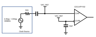

您好团队:
我的客户希望此器件具有输入交流耦合单端时钟。 (它们不能使用直流耦合)
如何配置 CDCLVP1102的输入?
我的想法如下图所示。 请检查一下。
Kee Kuhara.
    科威特圣
    该图看起来不错-我唯一可以建议的是在 VAC_REF 和 CLKP 之间放置一个50 Ω 电阻器、以避免将 CLKP 直接连接到该偏置电压。
    Michael
    您好、Michael-San、
    感谢您的检查。
    我是否应该将50欧姆电阻器放置在靠近驱动器或接收器(CDCLVP1102)的位置?
    Kee Kuhara.
    尊敬的 Kei:
    CDCLVP1102引脚附近。
    Vicente
    尊敬的 Vicente-San:
    感谢您的回答!
    Kee Kuhara.
