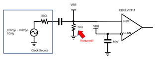

我的客户希望将交流耦合单端时钟输入到 CDCLVP111。
问题1.
是否可以将交流耦合单端时钟输入到此器件?
如果是、输入接口配置是什么?
客户希望看到如下所示的图表。
问题2.
交流耦合单端时钟输入的最大峰峰值幅度是多少?

    尊敬的 Vicente-San:
    很遗憾、客户无法更改其输入时钟、其规格如下所示。
    • 单端
    • 交流耦合(VCM=0V)
    • 振幅:0.3Vpp - 0.6Vpp
    • 频率:1GHz
    问题1.
    CDCLVP111是否可与交流耦合 SE 时钟搭配使用?
    问题2.
    我刚刚意识到、当单端时钟输入时、VBB 引脚可用于偏置。
    我猜输入配置可能如下图所示。 请检查一下吗?
    您认为 CLKP 需要50 Ω 吗?
    问题3.
    输入时钟的最小和最大振幅是多少?
    客户可能输入0.3Vpp 时钟、恐怕太小了。
    Kee Kuhara.
    尊敬的 Kei:
    1.是的,没关系。
    2.你是对的,但不需要50欧姆的负载。 好吧、不确定您的时钟源是否需要50 Ω 接地。
    3.参见表 VOH / VOL。
    Vicente
