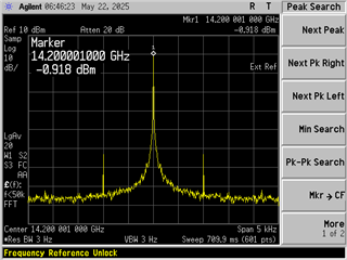

我想我之前已经询问过这一点。
目前、当我将频率设置为14200.001 MHz 时、可以观察到随附图中显示的小数杂散。
配置如下。
e2e.ti.com/.../TICS.tcs
由于无法修改环路滤波器、因此必须通过软件来解决问题。
我已经尝试更改了 MOD 值、MASH 顺序和 MASH SEED、但这些调整没有影响。
(环路滤波器与 EVB 板上的滤波器相同。)
有没有办法改进这一点?

    您好、Ko:
    Fpd 为100MHz、确保 Fpd x NUM/DEN = 1kHz 时会有分数杂散。
    除非使用不同的 FPD、我们实际上无法消除这些杂散。
    您可以尝试 x5 /2来获得125MHz FPD。 此配置应改善1kHz 杂散、但无法完全消除杂散。

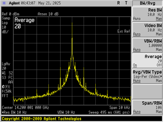

    例如、当一个2Vpp 正弦波时钟连接到 OSCin 引脚且 OSCin*引脚对地交流短路时、杂散远小于您的杂散。
    尊敬的 Noel:
    感谢您始终如此迅速地回应。
    50MHz 时钟如下图所示。
    OSCin 引脚交流耦合接地。
    在到达 OSCin 之前、时钟通过以下路径:
    TCXO =>时钟缓冲器=>开关=>分压器=> OSCin。
    但是、不会像您建议的那样使用正弦波、使相位噪声恶化?
    我使用您提供的图像中所示的相同设置进行测量、但图像中的相位噪声似乎更差。
    BK

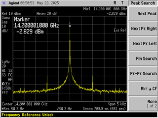

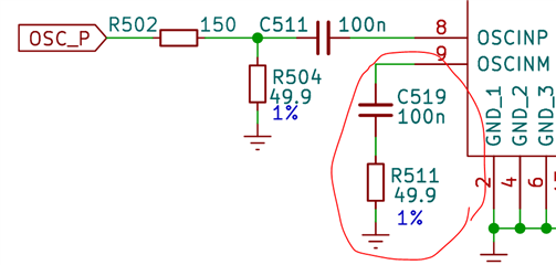

    您好、Ko:
    是的、方波优于正弦波。 实际上、在该 EVM 中、方波产生的杂散更少。
    尝试将 R45 OUT_ISET 从默认值0x0设置为0x3。 在本例中、这会将输出功率降低2dB、但杂散会降低超过5dB。
    您也可以尝试:
    -将 R511更改为0Ω
    -将 R502更改为0Ω 或其他小于150Ω 的值
    尊敬的 Noel:
    您提供的 EVM 板结果非常有用、再次感谢您的支持。
    如前所述、我们提供时钟信号、但当基准信号通过 OSCin 输入时、分数杂散似乎受到负载的很大影响。
    看起来下一步就在我们这边。
