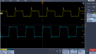

我正在使用 LMK05318BEVM 以便使用 APLL1和 APLL2生成不同的输出频率。 我遇到了输出频率出现的问题 使用 APLL2时不准确 ,同时它可以与 APLL1完美配合使用。
例如、当我将通道配置为输出时 25  MHz 消息流 APLL1 、频率准确地生成、这两个通过 TICS PRO。   不过、我尝试生成时会用到它  使用 APLL2的25 MHz 、输出频率会发生显著偏差——有时我会得到 23.70 MHz  26.43 MHz   相反。 其他频率也会出现同样的问题。
这种变化在不同配置下是可重现的。 我测量 A 上的输出频率 CRO

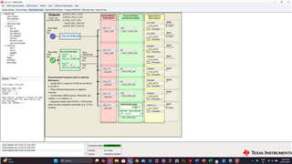

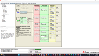

我将分享屏幕截图以供您参考、因为我使用了通道0和通道1通过 APLL1和 APLL2生成25 MHz。

    您能否分享 APLL2提供了不正确频率的.tcs 配置?
    Jennifer
    尊敬的 Jennifer:
    请找到.tcs 配置文件。
    Ankit
    e2e.ti.com/.../TICS_5F00_PRO.tcs

    我无法重现您的问题。 但是、我确实观察到 DPLL 频率丢失(LOFL_DPLL)标志正在切换。 在向导中点击 Set DPLL 页面的 Run Script 按钮后、切换已解决。 Run Script 根据 XO 输入频率、REF 输入频率和 DPLL LBW 设置更新 DPLL 寄存器。
    请使用以下 TCS 重试。
    此外、我建议您使用频率计数器而不是示波器来测量频率、因为示波器具有更多的固有噪声、这会影响频率测量。 此应用手册可帮助您进一步解释其中的差异: https://www.ti.com/lit/an/scaa120b/scaa120b.pdf
