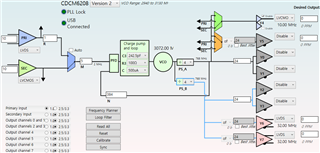

我需要知道释放 RESETN 后锁定需要多长时间。 在我的例子中、大约需要130ms。
我认为130ms 时间相当长。 我的编程序列如下所示。 是否有办法缩短锁定时间?
-。 置位低电平至 RESETN (PINT 44)
-。 通过 SPI 写入所有21个寄存器
-。 置为高电平有效至 RESETN
-。 使用示波器检查 STATUS0引脚。
YS
    YS、

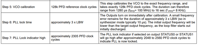

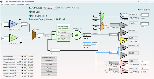

    您的外部环路滤波器值是多少? 锁定时间与 PLL 的环路带宽成正比:
    较高的 PFD 频率也有帮助-请尝试使用以下设置:
