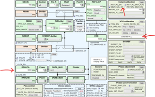

我刚开始 PLL 设计。 话虽如此、我使用 FSWP 相位噪声分析仪、使用 LMK61PDOA2评估板生成的100MHz 基准振荡器测试一组10GHz 至20GHz 范围内的5个频率、以驱动 LMX2820 EVM。 我使用单端配置、除了具有50欧姆端接的 RF_OUTN 外、还从参考中分流 OUTP、端接为50欧姆。 我将电源设置为3.3V、并运行 TICS PLL 寄存器写入控制器以设置所需的输出频率。 我在频谱分析仪上观察到信号以验证输出。
然后、我使用.5% RBW 和10kHz 至100MHz 偏移频率运行相位噪声分析仪。 与数据表相比、这会产生绝对垃圾。

    Vcc 上电后、您需要对所有寄存器进行编程以使其锁定。 之后、要更改输出频率、只需键入所需的频率、然后点击 Calibrate VCO 按钮。
    对于 VCO 倍频器输出频率、请确保在点击 Calibrate VCO 按钮之前已选中 DBLR_CAL_EN 位。

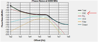

    您可以尝试 Crystek CVHD 系列 VCXO。 根据仿真、该时钟源不应影响带内噪声。

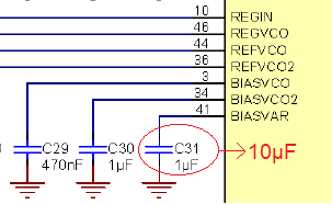

    如果您看到10kHz 和100kHz 偏移之间的相位噪声凸点、则可以修改 C31。 通过将 C29更改为1µF、可以实现进一步的改进。
