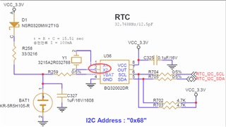

我的客户使用的是 BQ32002、如下所示。

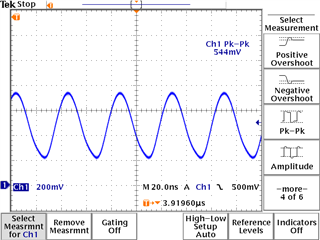

它们检查的 BQ32002的 Pin2波形如下。
32.768KHz / VPP = 522.9mV、VIL = 60.78mV、VIH = 583.6mV
问题1: 波形看起来低且有噪声。 该波形是否会导致 BQ32002器件的运行或性能出现任何问题?
问题2:  请告知我们​​TI 推荐的输入低电压(VIL)和输入高电压(VIH)值。

    尊敬的 JH:
    我没有用于测量波形的电路板、无法对波形进行评论。
    您可以尝试使用其他探头吗? 此外、确保使用极短的电线将探头的接地端连接到电路板的接地端。
    OSCi 和 OSCO 引脚需要一个晶体、但不需要输入时钟信号、因此没有 VIH、VIL 规格。
    我测量了一个具有类似晶体振荡器结构的器件、电压摆幅也约为500mVpp。
