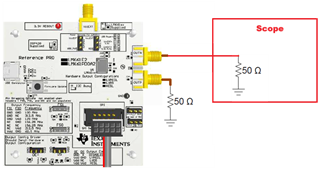

我们购买了 LMX2594EVM。
首先、我们尝试检查参考 PRO 的输出。
配置的控制引脚:
- 100 MHz (FS1:0和 FS0:0)
- LVPECL (操作系统:0和 OE:1)
在 OUTP 上、
峰峰值电压约为2.11V。
没关系吗?
我认为没有。
Becuase,
请参阅 LMK61PD0A2的数据表
表明 V_OD 的最大值为1.2V。
出什么问题了?
谢谢 你。

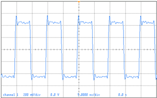

    您如何测量输出?
    FYI、我们应该通过将其中一个输出引脚连接到具有50Ω 阻抗的示波器来获得以下波形。 未使用的引脚采用50Ω 端接方式。
    我在设置上得到了与您类似的结果。
    非常感谢!
