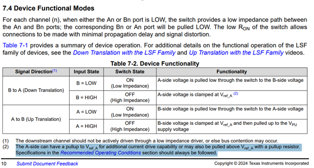

尊敬的支持团队:
 LMK3H0102EVM 原理图中 I2C 电平转换设计的相关说明
U2的 VREF_A (LSF0102DCUR)连接到1.65V 电平的原因是什么?
我会询问、因为 I2C IO 电平 基于提供给 LMK3H0102的 VDD。
在 VDD = 2.5V 的情况下、1.65V IO 电平似乎不起作用。   请帮助澄清。
    Tim、
    根据 LSF0102DCUR 数据表、  在通过外部电阻器将 A1/A2引脚上拉至较高电压的情况下、VREF_A 侧可以被拉至较低电压:
    在1.8V 但不是2.5V 或3.3V 的情况下、您是否会看到电路板出现问题? 还有一些电阻器封装可用于绕过  LSF0102DCUR 、如果需要、可直接连接到 USB2ANY。
    Kadeem
    你(Kadeem)好
    我没有该 EVM。 目前处于原理图设计阶段。
    我很好奇、如果 I2C=2.5V、那么在通过 VDD 访问时、您是否在 EVM 上看到问题?
    Tim、
    在2.5V 电源电压下与器件连接时不会出现问题。
    Kadeem
