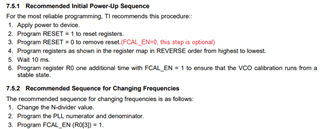

我们的定制板上有 LMX2595、我们希望将其编程为 6600MHz、为此我们使用 SIM PLLatium 设计了环路滤波器。
但是、当我们使用 Tics Pro GUI 对单音频率进行编程时、不会获得任何输出。
我们将获得另一个不需要的频率 (7.3GHz) 的输出。
请检查 GUI 中是否存在任何错误。
我上传了 GUI 文件。
e2e.ti.com/.../6545.tcs
    尊敬的 Mihir:
    尽管我建议对任何频率使用默认的 VCO Assist 设置、但您的配置都可以。
    我可以使用您的配置将 EVM 锁定到 6600.05MHz。
    由于您使用 TICS Pro 对电路板进行编程、因此我们可以消除这是一个软件问题、而您的问题可能是由硬件引起的。
    我能够解决这个问题。 该问题不是由任何硬件导致的、而是由 TICS Pro GUI 导致的。
    连接电路板时、GUI 没有对所有寄存器进行编程的选项。 我们必须转到 Raw Register 选项来首次写入所有寄存器。
    如果我们更改任何其他参数、则对电路板进行编程。 频率的任何变化都需要根据数据表切换 FCAL_EN。
    尊敬的 Mihir:
    正确、该操作已记录在数据表中。
