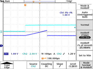

    今天上午、我在我刚刚收到的新 LMX2492EVB 套件上运行了一些额外的测试。
    我对一个简单斜坡进行了编程、并探测了 VCO 滤波器输出端的信号。
    我遇到了同样的问题:
      -当将 TRIG1 配置为触发源 B 时,在 TICS Pro 的用户控制窗口中激活 TRIG1 引脚时,会产生一个斜坡
      - 当将 TRIG2 配置为触发源 B 时,在 TICS Pro 的用户控制窗口中激活 TRIG2 引脚时,不会产生斜坡
    我比较了为 2 种配置生成的导出寄存器值。
    唯一的区别是寄存器 R59、 TRIG1 的值为 0x003B01、 TRIG2 的值为 0x003B02 、分别对应于 TRIG1 端子 上升沿和 TRIG2 端子上升沿。
    因此配置似乎可以、但行为不符合预期。
