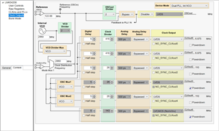

    嗨、Hany、
    您的 LMK 配置文件将器件置于分发模式、恐怕您附加了错误的文件。

    很遗憾、我在使用最新的 TICS Pro v1.7.9.0 时遇到问题。 加载 TCS 文件时、配置无法正确显示。 我以前在加载十六进制寄存器文件时会出现这个问题。
    我会在这里附加我已经使用了很长一段时间的另一个文件,它完美地在我的设置. 在此文件中、 CLKout3 断电。 查看以下快照:
    在我在原始问题分享的文件中、CLKOut3 处于通电状态、然后设置为 110MHz。 这是您需要在 LMK 侧进行的唯一更改。
    请告诉我新文件现在是否有效。
    e2e.ti.com/.../LMK_5F00_CLKout4_5F00_。110MHz:5F00_CLKin1_5F00_AM263P.tcs. 10MHz

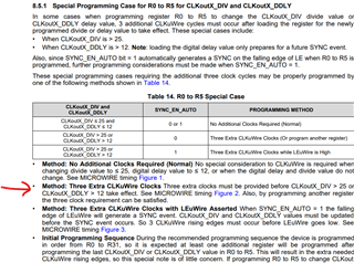

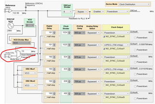

    嗨、Hany、
    很遗憾、您给了我另一个分发模式配置、我也可以通过比较.tcs 文件的内容来确认这一点。
    无论如何、您的问题可能与以下相关:
    我们可以使用第二种方法来解决问题。
    1.对断电位进行编程以启用 CLKout3。
    2.从下拉菜单中选择 LVDS。

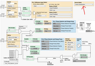

    嗨、Hany、
    分配模式意味着未使用 PLL1 和 PLL2、输入信号进入分配路径和扇出。
    这是加载配置文件后获得的配置。

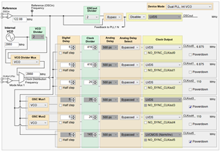

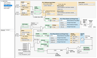

    尊敬的 Noel:
    当我使用 TICSPro_1.7.9.0_27-May-2025 加载 TCS 文件时、我发现您遇到了与我在开始时相同的问题。 我已经切换回 TICSPro_1.7.2_05-2024 年 2 月、它对我来说非常有用、我可以正确地更改和加载配置。
    使用此版本、我可以在我的侧看到这些配置以及 110MHz 我与您共享的 TCS 文件 (LMK_CLKout4_CLKin1_TCS 10MHz)。
    您能否确认您使用的是哪个版本、如果切换到我所述的版本可以解决该问题?
    谢谢。
    嗨、Hany、
    我已验证这一点、2025 版本的 TICS 无法正确加载.tcs 文件是奇数。 2024 版本 TICS 不存在此问题。
    回到您的问题、取消选中通道 3 的 Powerdown 位时、是否仍从通道 4 获得时钟信号? 我没有 LMK04208 EVM、需要帮助进行调试。
