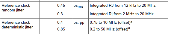

尊敬的团队:
对于 LMK6H、HCSL (100MHz) 型 LKM6H 器件的数据表中列出了大量抖动测量结果。
我只是想知道不同的封装 (DLE ANN DLF) 和不同的 VDD(与不同的 VOH 相关)是否 会使抖动结果不同?  您是否有要分享的详细测试条件?
    您好、Tim:
    封装尺寸对 LMK6H 抖动性能没有重大影响。 对于数据表规格、典型条件通常在 VDD = 3.3V 和 25C 时确定、但最大规格考虑了 PVT 范围内的最坏情况变化。
    特别是对于 PCIe 抖动规格、最小值和最大值还包括 接收器处模拟 PLL 环路滤波器设置扫描结果的变化。 如需了解更多详细信息、请参阅我们的 LMK6H PCIe 合规性报告: https://www.ti.com/lit/an/snla445/snla445.pdf
    Connor
    尊敬的 Connor:
    我也在寻找

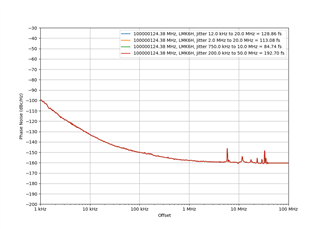

    (1) 随机抖动(从 12 kHz 到 20MHz 的集成 RJ)
    (2)  随机抖动(从 2MHz 到<xmt-block1> 20MHz</xmt-block> 的集成 RJ)</s> 20MHz
    (3) 确定性抖动((0.75 至 10MHz(偏移) )
    (4)  确定性抖动((0.2 到 50MHz(偏移))
    您是否知道如何在数据表中找到它们?
    我们通常对随机抖动和确定性抖动没有不同的规格、我们数据表中的 RMS 集成抖动值包括这两个部分。 关于不同的集成频段、我测量了 LMK6H 的 100MHz 型号的典型值(请参阅下图)。 如果这对我有帮助、请告诉我。
    Connor
