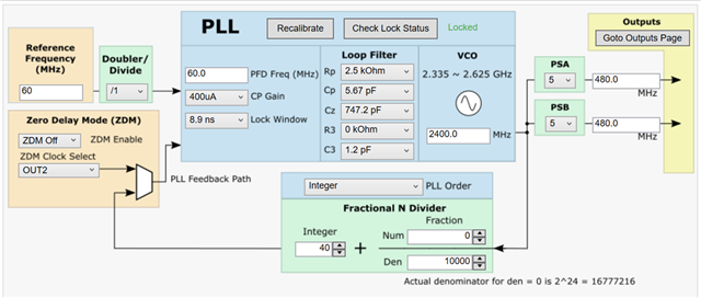

我们使用 TICSS Pro 来配置 CDCE6214-Q1 的寄存器、如下所示:
60MHz / PFD freq = 60MHz / Integer = 40 / Num = 0 且 Den = 1 / fVCO=PSA / 2400MHz = 5 的基准频率差
我们得到几个频率 OUT1 = PSA/8 = 60MHz、OUT 2 = PSA/2 = 240MHz 对应于 ADC 数据表表表 8-6 表的输出分辨率 16 位接口 2 线。
2. 60MHz / PFD freq = 60MHz / Integer = 39 / Num = 0 且 Den = 1 / fVCO=PSA / 2340MHz = 4 的基准频率差
我们得到了几个频率 OUT1 = PSA/9 = 65MHz、OUT 2 = PSA/2 = 292、5MHz 对应 ADC 默认配置输出分辨率 18 位接口 2 线(ADC 数据表表的表 8-6 中)。
我们的问题是如何为这两个设置(CP 增益,锁定窗口和环路滤波器)正确配置 PLL 设置?
    Dias,
    我建议对这两种配置使用以下 PLL 设置。
    CRIS
    感谢您发送编修。
    但是,如何调整这个参数好?

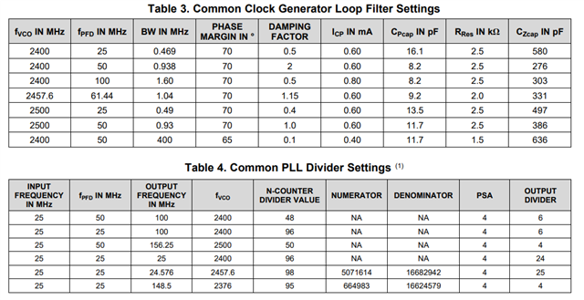

    应使用 PLLatinum Sim 来确定电荷泵增益和环路滤波器、这将取决于所需的环路行为(最佳抖动性能与最快锁定时间与窄带宽)。
    数据表中提供了我们建议的最常见设置:
    使用 SSC 或使用分数分频器时、锁定检测窗口应设置为最大值、如下所示:
    否则、可以将其设置为最小值或最大值。
