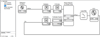

我刚才通过移除 R6 和 R4_LF、并将 RF_OUT 的 SMA 连接到 VCO RF_OUT 除以 16 (24GHz VCO 到 1.5GHz DIV)、并将 Valf 连接到 VCO 的 VTUNE、从而连接外部 VCO。 此外、我还使用 PLLatinum Sim 更改了无源滤波器的值。 在 TICS Pro 中、我配置了 PLL 选项卡、如下所示:
VCO 输出为–10dBm、但根据我在此主题中阅读的内容来看可以 (https://e2e.ti.com/support/clock-timing-group/clock-and-timing/f/clock-timing-forum/742862/lmx2492-power-level-for-fin?tisearch=e2e-sitesearch&keymatch=LMX2492%25252525252520fin#)。 而 Vtune 的范围是 0V 至 1.8V
仅连接和未启用 Vtune 电压 的 VCO 的工作频率为 1.387GHz、但所需的频率为 1.5GHz、我的目标是从 1.5GHz 增加到 1.516GHz。
运行该配置时、D1 LED 不会亮起、PLL 不会生成将 VCO 频率设置为 1.5GHz 所需的 0.88V 电压。 此外、Vtune 是 0V 时的平坦信号、随机峰值为 1.8V
我想知道是否需要任何其他配置来将 PLL 配置为按预期工作。

    您好 Joaquin、
    电荷泵增益为 1x、环路滤波器设计是否基于该电流?
    要进行调试、您可以将其中一个输出引脚设置为 R/2 和 N/2。 如果已锁定、则应该获得 25MHz (Fpd / 2)。
    尊敬的 Noel:
    PLLatinum Sim 设计是使用 3.1kpd 计算的、但为了保护 VCO、我将其降低到 x1、因此它产生的峰值不会超过 1.8V
    在测试中、我一直仅将 D1 用于 DLD OK 以检查 PLL 锁定信号的能力、您建议使用 R/2 或 N/2 的更多器件吗? 除了首选的 LED 配置外、即使使用频谱分析仪的 TG 时、也无法从 PLL 获得绿灯。 我已经检查了 LED 是否可以打开,但我不明白为什么它不起作用时读取 Fin*。 在尝试弄清 PLL 无法按预期运行的原因时、我要寻找的另一个指标是 Vtune。 我正在使用和耳镜并寻找 CP 从低到高的变化、以帮助我找到信号锁定的位置、但对于 1.5GHz 信号、它约为 3.05GHz。
    我们在电路中所做的修改可能会出现问题吗? 为了了解 PLL 发生的情况、我可以测量任何其他指标吗?
    Joaquín μ s
    您好 Joaquin、
    3.1 KPD --> 3.1mA;x1 --> 0.1mA。 这是一个很大的不同、您能确认环路滤波器在 x1 处仍然稳定吗?
    设置 R/2 和 N/2 用于调试、不用于正常使用。 如果输入路径正常、您应该从 R/2 获得稳定的 25MHz 时钟。 如果 VCO 已锁定、还应该从 N/2 获得 25MHz 时钟。 如果 VCO 解锁、应该会得到其他一些频率。

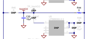

    您好 Joaquin、
    忘记提问、您是否移除了 R44 来切断板载 VCO U2 的电源?
    通过 RFout 连接器的–29dBm 1.5GHz 输入、我可以获得正确的 N/2 频率。 我当时很懒惰、我没有移除 R6 和 R4_LF。
    尊敬的 Noel:
    我们最初没有将其移除、但之后、PLL 最终锁定!
    昨天、我们花了一些时间来研究为什么 PLL 仅在移除 VCO 输入电源时才工作。 我们发现 R6 未完全断开、只是转到左侧、从 SMA 输入切断 R6、但仍连接到 VCO 输出、并有效地与 R7 保持并联。 由于两个信号之间的相互作用、无意中创建了一个电容路径、该路径滤除了噪声并引入了周期性抖动:来自 VCO 的 Vp 为 9.6GHz、来自外部 VCO 或跟踪发生器的 Vn 为 1.5GHz。
    老实说,如果没有你的帮助,我永远不会发现这一点—非常感谢你的专业知识和(在这种情况下,非常有帮助!) 懒惰!
