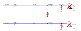

尊敬的团队:
对于交流耦合 LVDS、在输入端接部分中提到了端接电容器、但未给出值。
请告知我为下面所附图像提供了合适的电容
请尽快回复、
谢谢。此致、
Maharajan P

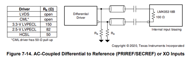

    尊敬的 Maharajan:
    100nF。
    有关该问题的有趣说明:“如何端接 LVDS 连接“
    https://www.ti.com/lit/pdf/slaa840

    您好 Octo:
    感谢您的答复、
    LMK05138B-Q1 是这种通用的、还是有任何端接要求
    和
    在上面的附加图中、如果振荡器没有任何输出阻抗详细信息怎么办、如何确定 Rs
    Maharajan P
    这是一般的经验法则。
    根据数据表的表 7.6 电气特性:
    XO 输入特性 — 单端输入电压摆幅必须介于 2.6V 峰峰值之间
    如果振荡器没有任何输出阻抗详细信息、如何确定 Rs
    LVCMOS 的输出没有恒定阻抗。
    可以通过检查 vo 和 io 来估算阻抗。
    但 IO 高电平与 IO 低电平不同、Vo h/l 也不相同、因此它由不同的晶体管驱动。
    假设它将约为 20-30 欧姆、并且要获得 50 欧姆电阻、则添加一个 33 欧姆电阻器(可以在之后更改)
    示例计算:
    尊敬的 Maharajan:
    1. 是的、0.1uF 足以用作交流耦合电容器。 有关示例原理图、您还可以参阅 LMK05318B EVM 用户指南。
      1. https://www.ti.com/lit/ug/snau253/snau253.pdf
    2. 正确、图 7-8 是您可以使用的分压器方案示例、但不一定要使用这些精确的电阻器。 务必遵循数据表的输入特性。
    3. Zo = Rs + Ro、其中 Zo 是输出布线阻抗、Rs 是串联电阻器、Ro 是 LVCMOS 驱动器的内部输出阻抗。
      1. 如果 XO 数据表中未指定 Rout、我建议设置 Rs = 0 Ω。 如果 电路板测试后发现由于阻抗不匹配而导致信号完整性不佳、则可以将 Rs 更改为另一个值、例如 Octo 建议的 30 欧姆。
    如果您还有其他问题、请告诉我。
